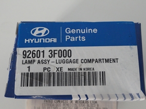

20S escreveu:
Mais fotos. Aqui em Recife custou 39dilmas. Há relato aqui no forum que compraram a 24dilmas.
Comprei essa aí. A concessionária demorou quase 30 dias para receber, mas acho que a demora foi porque o funcionário tava confundindo os códigos. Após algumas ligações, ele acertou as coisas e a peça veio.
Eu mesmo instalei no HB20S. Muito fácil. Já tem o chicotinho no lugar. Ele fica preso numa presilhazinha de plástico. É só corta essa presilha, encaixar o chicote na peça.
Depois encaixa a peça naquele buraco maior que tem na lataria, por onde o chicote saia. Encaixa primeiro um dos lados, que tem tipo dois dentinhos, depois o outro lado, que tem tipo uma haste de pressão.
Não demorei mais que 3 ou 4 minutos para instalar. Ficou ótimo.
MensagemEnviado: 14 Set 2013 16:02
Registrado em: 03 Ago 2013 16:01
Mensagens: 14
