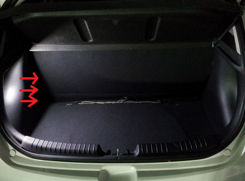

Pessoal, a pedido do Luiz (Luiz Led) vou postar uma dica que me ajudou a economizar tempo. Ao abrir a parte de plastico, não precisei tirar os encaixes na parte da porta traseira como mostra no tutorial. Eu apenas levantei o plastico, conforme foto, e coloquei uma chave de fenda para segurar o plastico e facilitar o manejo dos cabos. É como levantar o capo do carro e colocar aquele ferro pra segurar. Não sei se deu pra entender, mas economizei tempo nisso.

Alfredo... eu fiz a mesma coisa... hehehe...
Pelo o que eu andei conversando com um cara da HMB... TODOS os carros usam o MESMO XICOTE...
a diferença é que uns colocam os itens e outros não... ou seja, TODOS tem esse xicote da lampada do porta malas... (Diz ele que tem ate do farol de milha... )
Eu tambem empurrei a peça, achei o conector, soltei ele (Fica meio enrolado e preso aos outros fios para não fazer barulho)....
Ai fiz o furo com estilete e ja puxei pelo buraco... prendi tudo e depois instalei a lampada...
SHOW DE BOLA...
ECONOMIA PORCA da Hyundai... iriam gastar uns R$5.00 para por em todos carros né...
abraços.
