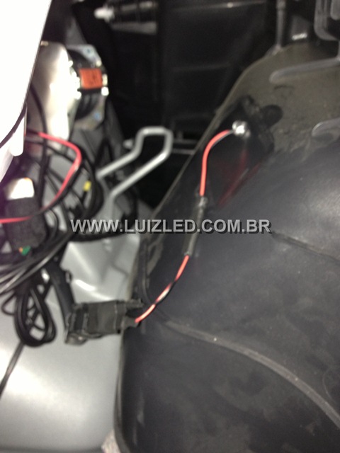

poderia me passar o esquema elétrico ? eu já sei onde e como por, falta o esquema, sabe a tampa de plástico que fica porta da mala, ela sai fácil fica bem perto da fechadura, vou por ela ali, so me falta o esquema elétrico.
abraço
Léo, boa noite!
O soquete original com a fiação fica na lateral esquerda atrás da lateral de plástico preta (FOTO), fiz no carro do Arnaldo agora pouco e vamos fazer um tutorial de instalação, agora é só aguardar ele colocar as fotos da lâmpada colocada pois esquecemos de tirar
heheheh, show de bola, valew Hyundai por deixar tudo pronto pra gente heheheh.
se não for pedir muito, explica bem ai no tuto heheh.
a lateral esquerda que vc fala, fica na porta da mala mesmo neh ? não consegui ver pela foto. essa parte preta plástica tem parafuso ou eh so encaixe ? alguma dica importante na hora de puxar ela ?
abraço.
Leonardo Lima
Hb20 1.0 Comfort Plus com Audio BHT - Vermelho Tropical
 Título: Re: adaptar luz luz de mala no modelo q nao tem.
MensagemEnviado: 31 Mai 2013 22:09
Mensagens: 283
Localização: Curitiba
Léo boa noite!
Vou fazer um pequeno briefing da instalação:
ESSENCIAL FAZER TUDO NA PACIÊNCIA SEM PRESSA!!!!!
Retire toda a parte de plástico onde fica fixado o triângulo de sinalização é tudo de encaixe de pressão sem buchas ok?
Retire a lateral preta: 3 parafusos bem visíveis no assoalho + 4 buchas nas colunas, não é necessário retirar a outra parte de cima de plástico de cor clara;
Após isso retire abra a lateral e você terá acesso tranquilamente ao soquete original onde poderá plugar sua lâmpada nova dai é só conectar a nova lâmpada com um terminal macho no soquete e fazer um furo para passar os fios e pronto depois só montar e ser feliz.
Qualquer duvida a disposição.

show de bolaaa...
a duvida heheh.
é um fio só que tem nesse soket ai ? não tem positivo e negativo ? ou ele eh o positivo ai eh so aterrar ?
vou montar o meu so amanhan durante o dia, então tirar logo as duvidas aki, pra já ir mecher tranquilo e sem duvida. rsrsr

Fique tranquilo o positivo e o negativo estão tudo ali no lugar so esperando você plugar, e quando fechar o porta malas a luz se apaga, como se fosse original, mas sempre use terminais padrão tipo de som não corte nenhum fio e isole bem pois fica próximo a lataria ok?

Fique tranquilo o positivo e o negativo tão tudo ali no lugar so esperando você plugar, e quando fechar o porta malas a luz se apaga, como se fosse original, mas sempre use terminais padrão tipo de som não corte nenhum fio e isole bem pois fica próximo a lataria ok?
maravilha, valew mesmo, amanhan faço no meu, e posto a foto hehehe. so que vou tentar por a placa de led na tampa do porta mala, como havia imaginado antes, e vou ver como fica, e não ficar legal eu baixo ele pra laterial igual a esse q fez. fivou ótimo. parabéns.

Bom, o Luiz já deu uma boa resumida no processo, e realmente, paciência e cuidado são essenciais nesta empreitada!
Antes de mais nada é bom saber de duas coisas, uma boa e outra ruim.
- A boa é que existe um chicote prontinho, interligado nos 12V do carro e na trava do porta malas, não precisa cortar nenhum fio, nem emendar, nada, tá prontinho esperando para ser usado!
- A ruim é que a desgraça do chicote está devidamente escondido atrás daquele plástico que reveste a caixa de rodas por dentro, e não existe maneira de se ter acesso a ele sem retirar todo este revestimento.
Bom, vamos lá!
1) Primeira coisa a se fazer é esvaziar o porta malas, tirando inclusive o triângulo que fica preso por fitas de velcro na parte de trás do porta - malas. Retire também o revestimento plástico onde o triângulo fica apoiado e o tampão que cobre o estepe.
2) Prá soltar o revestimento plástico, é necessário retirar parte da borracha de vedação do porta malas e também da porta esquerda traseira, mas só o suficiente para soltar as travas.
3) Feito isto, retire o revestimento plástico traseiro, (onde o suporte do triângulo fica apoiado) são dois parafusos philips e duas buchas plásticas.
4) Depois é hora de soltar o revestimento, é o momento de maior cuidado, as presilhas precisam ser soltas uma a uma utilizando-se uma chave de venda. Se simplesmente puxar o revestimento, corre-se o risco de quebrar as presilhas. Ao todo são umas 4 ou 5 se não me engano...
5) Retiradas as presilhas, já dá prá afastar o revestimento (não precisa retirá-lo completamente) e enxergar o conector!!!
6) Pelo lado de dentro do revestimento, é possível ver um quadrado, que nos modelos com luz no porta-malas é onde o recorte é feito, para adaptação da lâmpada. Como não vamos instalar um suporte com lente, apenas uma placa de leds, um furo no meio deste quadrado é suficiente, um furo com o diâmetro necessário apenas para passar o conector da placa de led. Nós utilizamos uma chave de fenda aquecida para furar. Funcionou bem.
7) Teste a placa no conector para ver se está funcionando bem, inclusive com uma chave de fenda, você pode simular a abertura e fechamento do porta malas, empurrando a trava da fechadura para dentro e depois com a maçaneta destravando.
8) Tudo funcionando certinho, passe o conector da placa de led por dentro do furo e finalize a conexão com fita isolante.
9) A placa de led já vem com uma fita dupla face, mas como a superfície do revestimento plástico é um pouco irregular, optamos por reforçar com mais duas tiras de dupla face em cima da existente para dar mais maleabilidade e melhorar a fixação.
10) Posicione a placa e cole com a dupla face. Pronto! Agora é só montar tudo de novo, com muito cuidado e prestando atenção para que tudo fique bem encaixado. Não tem muito segredo, é cuidado e capricho mesmo. O Luiz fez a instalação toda em aproximadamente uma hora e meia, então dá prá se ter uma idéia que é um tanto trabalhoso, se você for fazer em casa, faça com tempo, durante o dia, em um lugar com bastante espaço e claridade. A gente se bateu um pouco porque fizemos tudo a noite, por isso até não conseguimos tirar muitas fotos, mas acredito que já dá prá ter uma idéia e seguir em frente!
Boa sorte aos que se aventurarem também!
E obrigado Luiz pela atenção e profissionalismo, prá quem mora em Curitiba, sugiro que o procure prá instalar ao invés de tentar fazer por conta, vale muito a pena e o resultado meu agradou e muito!
