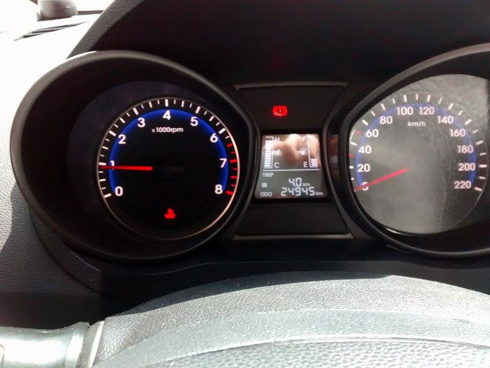

Nas ultimas semanas percebi que o carro quando em trânsito pesado, o ar condicionado acabava não gelando e agora pra piorar tá super aquecendo. Só que parece mais um bug (erro) visto que se o trânsito alivia poucos segundos após volta a temperatura normal.
Ontem tava esperando uma amiga com o carro ligado e o ar ligado e notei que ao passar de uns minutos a temperatura simplesmente sobe e o ar para de gelar completamente.
Agora resta a duvida se de fato tá havendo super aquecimento, se é algum erro do sensor e por conta disto não tá acionando a ventoinha ou algo do tipo (desconheço maiores informações técnicas referente ao motor)
Alguém já teve o mesmo problema? Alguem pode ajudar? =/
Sei que o correto é levar a concessionaria, mas sabemos que eles nem sempre estão disposto a ajudar e nunca tem disponibilidade, tem que ficar dias sem o carro. --'
http://imageshack.com/a/img661/8296/eFDVOY.jpg

Isso é um perigo, não esperaria 1 minuto e levaria na CSS,

Caso o meu desse tal "superaquecimento" eu imediatamente pararia o carro e acionava o guincho.
Lembro que no manual informa para o condutor ficar atento à temperatura do carro quando estiver utilizando o ar-condicionando em trânsito pesado.

O que tava ocasionando o super aquecimento era a falta de liquido de arrefecimento.
O deposito estava vazio, foi feito a colocação de Água destilada porém percebe-se que há muita ferrugem na parte interna =x
Obrigado a todos.

michel.florencio escreveu:O que tava ocasionando o super aquecimento era a falta de liquido de arrefecimento.
Obrigado a todos.
Tem que procurar saber por que estava vazio.

Pois é, alguma coisa ocasionou essa perda total do liquido de arrefecimento, isso está estranho demais..

O meu com 22 mil km nunca completei esse líquido, algo errado ai..

O meu com 35.000 se completaram foi na revisão e eu nem vi... kkkkkkkkkkkk.. mas nunca passou da metade!
