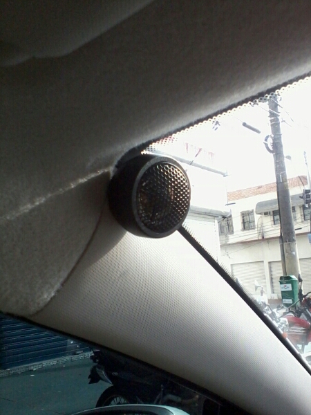

Inicialmente, pensei em embutir (furar) na parte inferior da coluna pois desencaixei e percebi que tem +/- 2,5 cm oco.
Só que enquanto fazia a ligação dos falantes (não quis furar antes de testar o som) passei o fio do tweeter por dentro da coluna e, usando a fita dupla-face do kit, colei no alto, no fim da coluna, divisa com o teto encostado no parabrisa e ficou ali desde então. Não aparece o fio e faz um palco sonoro bem interessante devido ficar na altura dos ouvidos.

#7 Mensagem por Betox »
O meu fixei no alto mas a intenção é furar e embutir na parte de baixo da coluna.
